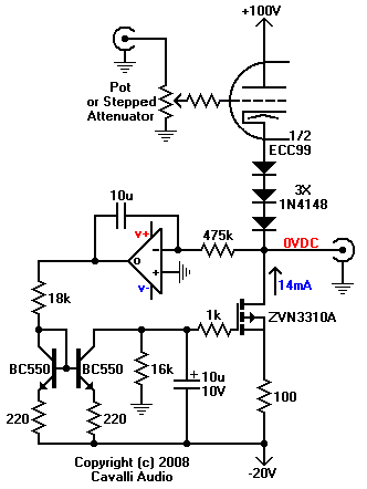

Walla dostlar bu işin sonu yok desem abartmış olmam!
Hayatımda hiç "tamam işte budur" diyebileceğim bir amfi yapmadım veya en iyi amplifikatörümü henüz yapmadım... Ve ben bu işi 26 senedir yapıyorum! Gerisini siz düşünün..
Kömürlük ve evin muhtelif odalarında çalışır durumda tahminen 20-25 kadar ve parçalanmış en az 100 adet ses devresi mevcut ve bunların çoğunluğu amfi! El yumruğu yemeyen kendininkini balyoz sanır misali her seferinde müthiş hifi bi amfi yaptım dersiniz hep tabii bi yerlerde daha iyisini dinleyinceye dek..
Neyse keselim traşı da şu buffer meselesine bi el atalım önce;
Şu yukarıdaki arkadaş, meşhur "Tube DIY gurusu" Cavalliye ait oldukça elit bir dizayn. CCS mükemmel dizayn edilmiş ve gürültüsü neredeyse 0 diyebilirim. Ayrıca ilginç bir şekilde buffer içine yerleştirilmiş DC servo sayesinde, kuplaj için araya kondansatör atmaya gerek de yok! (Bakınız bizim JFET buffer).. MOSFET olarak bu ZVN herifini bulamazsanız yerine başka bir MOSFET kullanma şansınız..... Ne yazık ki yok! Çünkü gate tresholdu epey düşük! Ama Farnelde bolca var bu arkadaştan merak etmeyin.
Aşağıdaki de yine muhterem Cavalli'nin daha basit CCS li bir bufferi.. Sesinin muhteşem olduğu konusunda pek çok yorum okudum ve "illa lambalı buffer isterim" diyenlere şiddetle tavsiye ederim. Devrenin sağ tarafındaki "diamond bufferi" boş verin çünkü o kulaklık çıkış için.. Ayrıca OPA2134 lü DC servo yu eklemek zorunda da değilsiniz. Lambaların üstündeki JFETli CCS lerin çalılmasına dikkat etmenizi isterim! Bizim Pedja bufferden daha etkili bir dizayn doğrusu...
Şimdilik bu bufferler hakkında konuşalım. Nitekim bu bufferlerin ardına ne yapacağınız ikinci konu! İsteyen LM3875 yapar isteyen kallavi bir MOSFET amp.. Ama dediğim gibi bu sonraki bi mesele.
Yani şunu demek istiyorum. Buffer yapacaksanız adam gibi bişi yapın yoksa pişman olabilirsiniz...
Kolay gelsin

Okunmamış iletigönderen fixxxxxer » 12 Haz 2009, 15:31
Atıl duran malzemeye ve yapılan-sonra dağıtılan devreleri çatıdan çıkarıp maliyet hesaplaması yapsam giriş düzeyi hi-end bir ampli parası çıkar herhalde :D Dediğiniz gibi sonu yok... İkinci şema malzemelerin bulunabilmesi açısından daha kolay gibi, 12au7(ecc82) TR sınırları içinde bol miktarda var, j113 e de karaköyde rastlamıştım... Bakalım eldeki ecc83'ü kullanma opsiyonu var mı bu devrede... Hazır buffer'lar havada uçuşurken bir şema da ben atayım bari, işte marantz ın ss hdam (hyper dynamic amplifier module) buffer'ı...

Okunmamış iletigönderen drhardware » 12 Haz 2009, 15:55
Ouvvv.... Mükemmelsin dostum..
Ne vakittir HDAM şeması arar dururdum! Lakin iki husus kafamı karıştırdı:
- Şu diyotlar kimdir? 4148 mi yoksa daha sofistike arkadaşlar mı? Çıkış transistörü bias edildiğine göre düşük gürültülü olmalılar... Lakin neyin nesidir kimin fesidir bilmek ihtiza eder diye düşünüyorum!
- İkinci husus ise daha derin... Bell ki QM5 çıkış transistörü lakin eğer bu zat SE çalışmakta ve QM6 yı da CCS olarak kullanmakta ise bu durumda çıkışı +out la -outu birleştirip bu noktadan almak gerekir... Ancak doğrusu bana pek öyle görünmediler! Açıkçası devrenin simulasyonunu kafamda yapamadım! Bu ne mene bir çalışmadır anlayamadım... +outu anladık da, eğer -out da varsa o vakit devre aynı zamanda sinyali simetriğe de çeviriyor olmalı...
Bilen var mı nedir bu fenomen?

Okunmamış iletigönderen fixxxxxer » 12 Haz 2009, 16:00
Esasen şansa buldum bugün Dr., Çoğu servis manualinde hdam katını gizli tuttukları için milletin elindeki ampliyi açıp hdam zırhını da kaldırıp çıkardığı şemalara rastlamıştım hep, bunu pm17 nin servis manualinde buldum, parça numaraları detaylı bir şekilde var.
http://www.eserviceinfo.com/index.php?w ... ring=PM17A
edit:hdam çıkışları şemada kısa devre edilmiş, diyot için ise 1ss176 ,a165, 1ss254 30v 0.1a diye değerler var listede.
