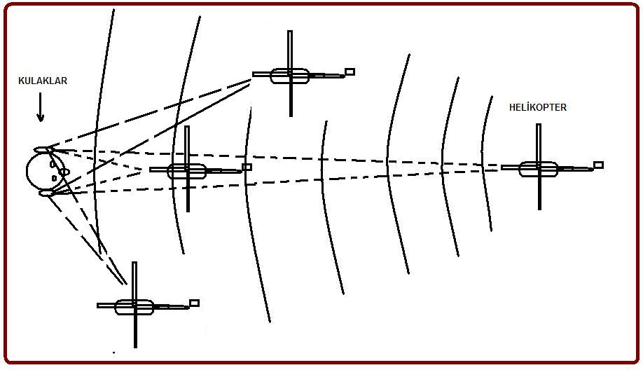

Söylemek istediklerimi bir örnekle anlatmaya çalışayım.
Bir heliköpter var. 1000m uzaktan üzerimize doğru geliyor. Duyulan ses nedir nasıldır.
Helikopter yaklaştı ve 50m ye geldi. Duyulan ses nedir nasıldır.
Helikopter 10 metreye kadar geldi. Nasıl bir şekilde duyarız.
En nihayetinde helikopter üzerimeze geldi ve inişe geçti. Nasıl bir ses duyarız.
