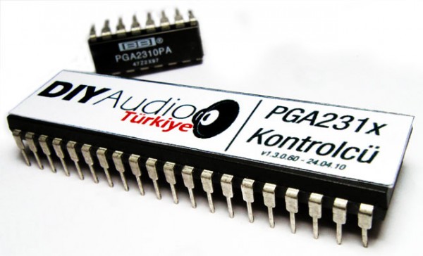

Bir aralar da yazdığım gibi, PGA bordunu açıp kapadığınızda yanıp sönen bir LED var. Bunu bir transistör + röle ile istediğiniz şeyi açıp kapatan bir alet haline getirebilirsiniz.
