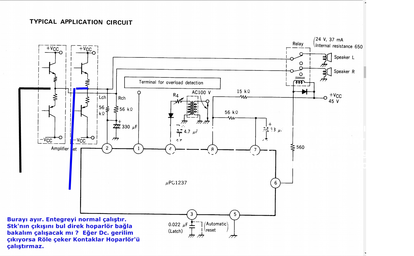

Arkadaşlar merhaba , Sony FH215F müzik setimin STK4152II entegresi var.Power düğmesine bastığımda röle çekmiyor.UPC1237HA entegresinin 6.bacağı ile röle bacağı arasındaki 270R dirençden dumanlar çıkıyor. Anfi giriş voltajı +34 DCV ,-34 DCV olarak simetrik ve ölçümlerde doğru.STK415 nin sol hoparlör çıkışını 05,8v ,sağ hoparlar çıkışını 00,7v olarak ölçüyorum.Sizce arıza upc1237 de midir? Stk 4152 de yanmış mıdır. Upc1237 yi nasıl test edebilirim? Nasıl bir öneriniz olur.
