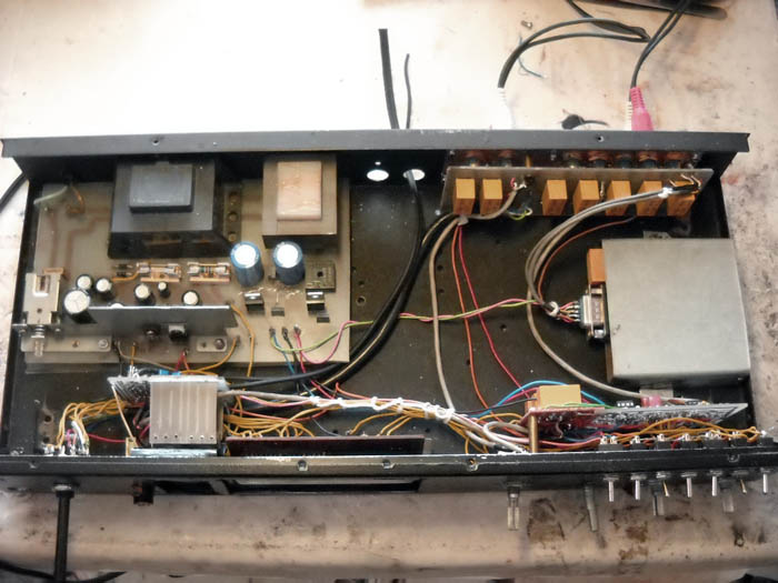

Benim zamanında yapmış olduğum devrede ıc3 katı da dahildi,sadece kazancını yüksek bulmuş olmalıyım ki 33k olan geribesleme direncini(r113-213)12k kullanmışım.
Kolay gelsin

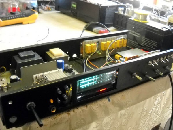

ozgurece yazdı:Elinize sağlık güzel bir çalışma olmuş , bence bu güzel anfi projenizi DIN PPM ile tamamlayın, Vu metreler zıp zıp zıplar , önemli olan giriş seviyesini doğru olarak ölçmek, bu konuda Onursal Hocamın ileri düzeyde bilgisi var size DIN PPM için şema paylaşımı yapar. DIN PPM -40..+3 db seviyesinde yüksek çözünürlüklü ,iki hızlı ayrıca görsel olarak da dehşet. Vu metreler çok basit kalıyor.
